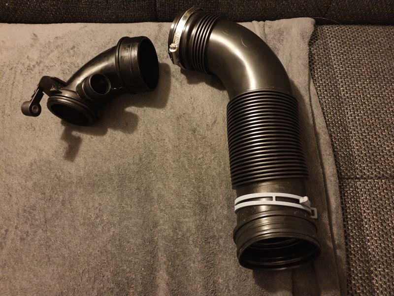

    Jetzt fehlt nur noch der KGE-Schlauch :)
