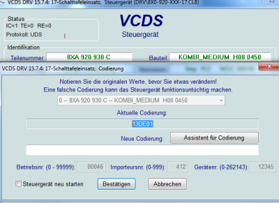

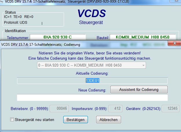

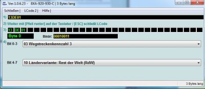

    Meine Codierung ist 13DE01
    Es ist nur die Ländervariante anders ich weiss nicht was diese verursacht.
    Wegstreckenkennzahl ist auch die 3 und sonst ist der A1 und der Q3 wie bei Dir hinterlegt.
    Kann da aber nicht die 4 oder 5 Wählen da kommt wie bei Dir die Fehlermeldung

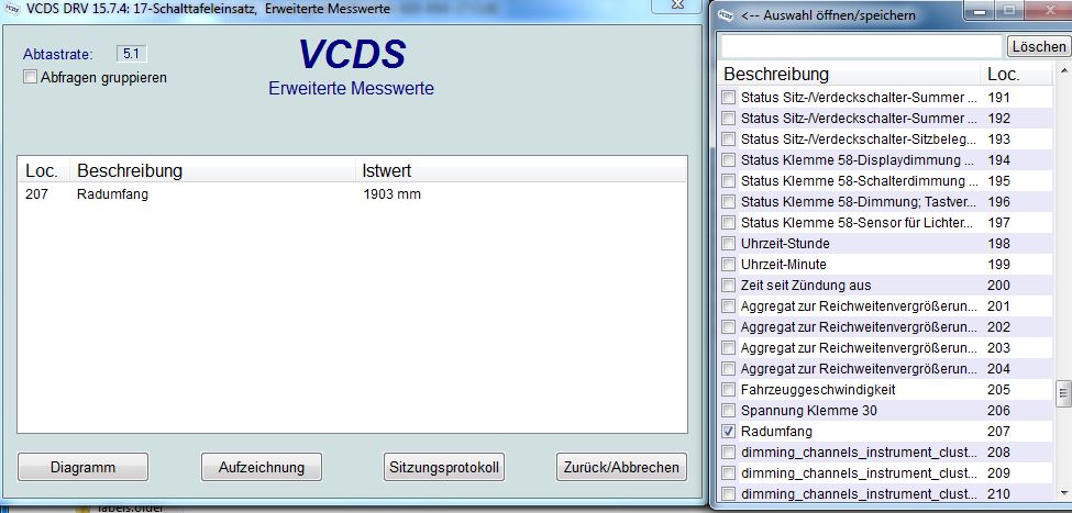

    Bei den Messwerten ist die 3 natürlich auch der Radumfang 1903 Hinterlegt.

    Okay, danke! Ich kann am Wochenende ja mal auf Rest der Welt umstellen und eine Runde fahren. Noch sind ja die 225/40 R18 drauf. Vielleicht wird im Hintergrund ein weiterer Berechnungwert umgestellt. Man weiß ja nie. :)
    Bei 0, 6, 7 und 8 kriegst Du keine Fehlermeldung?
