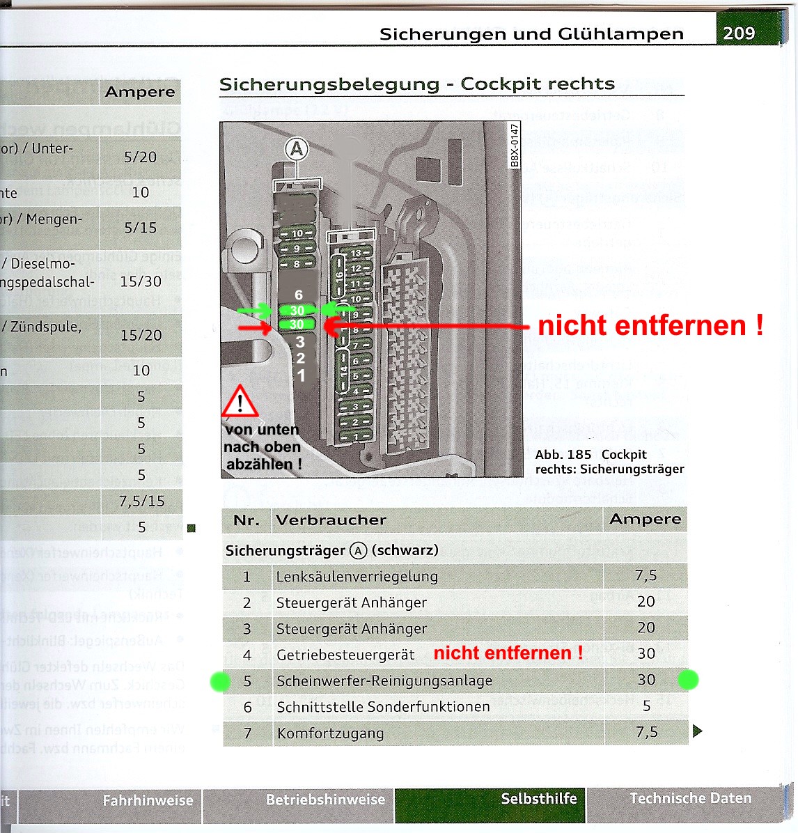

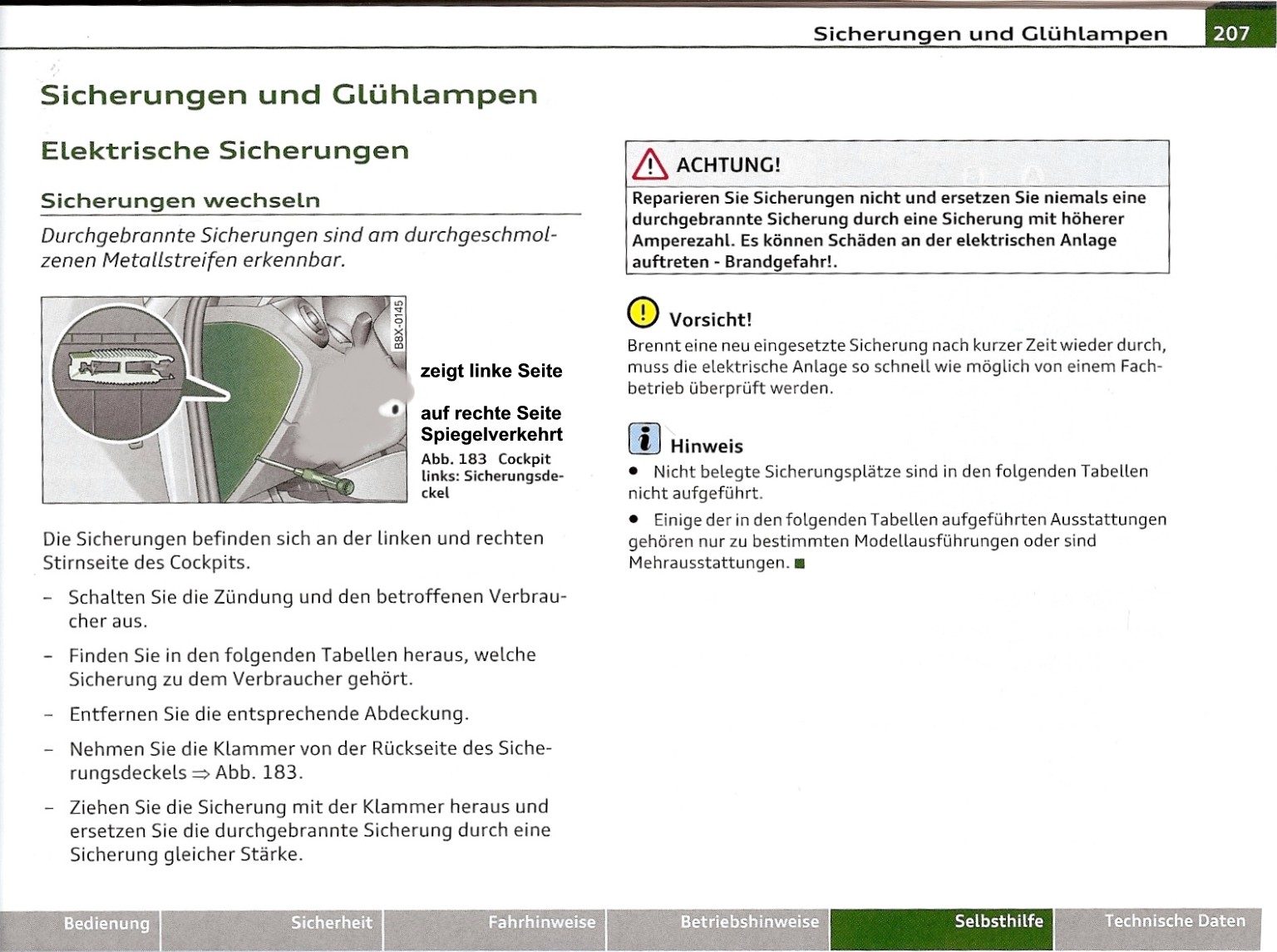

    Ich habe für alle diejenigen, die es noch machen möchten, nen paar Bilder und Tipps ! ;)
    Wie gehe ich vor ?!
    * Beifahrertür öffnen;
    * Verkleidung rechts seitlich an Stirnwand der Schalttafel mit dem Fahrzeugschlüsselbart ( ausgeklappt und eingerastet ) oder mit dem Schlitzschraubendreher aus dem Bordwerkzeug durch den im Bild 183 auf Seite 207 gezeigten Schlitz vorsichtig nach oben zur Tür hin abhebeln
    * rosanes, linkes "Gitter" an den gelb / orange gekennzeichneten Stellen vorsichtig nach vorn abhebeln - mit Gefühl
    * mit der weissen Klammer auf Abb. 183 ( Kreis ) Seite 207 ( befestigt an der Rückseite der als ersten demontierten Verkleidung ) die obere der beiden 30 A Sicherungen herausziehen ( grün )
    * Steckplatz Sicherung von unten nach oben zählen
    * Sicherung 4 muss im Fahrzeug verbleiben
    * Sicherung 5 mit der Klammer herausziehen
    Der Einbau erfolgt in umgekehrter Reihenfolge

    Beim Entfernen der Sicherung wird eine Fehlermeldung gelistet.
    Ich persönlich habe die Sicherung wieder eingesetzt, werde die elektronische Deaktivierung ausprobieren !
