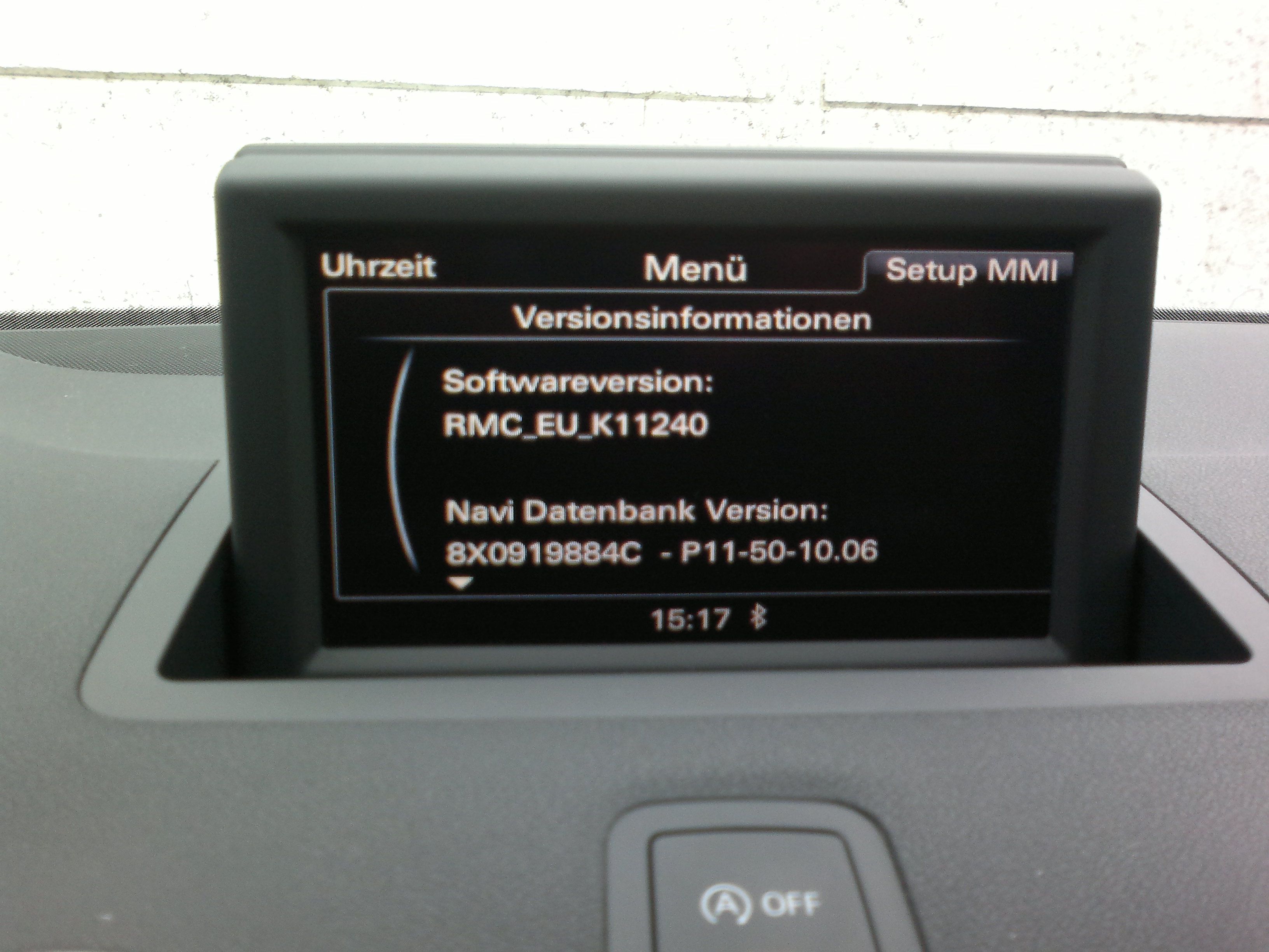

    Ich meinem Mietwagen habe ich die Versionnummer: RMC_EU_P10396
  8. Carisma1996
    Vorhin habe ich das Update bekommen und nun sieht es wie folgt aus:
  9. Guenka
    merkst Du Veränderungen zu vorher.?
  10. Carisma1996
    Bis jetzt keine ... läuft wie vorher auch :lol: ... bin aber auch nur 8km gefahren seit dem.
    Werde aber beobachten und schauen ob das Radio/Media Umschaltprobelm verschwunden ist.
