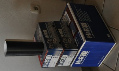

    Am Mittwoch bekommt mein schwarzer Dachs nun seine Beauty-Packung:
    Tiefer, Breiter, Matter :)
  8. catana
    catana Guest
    Für was war die Folie gedacht?
  9. derKlaus
    derKlaus Audi A1 Guru
    21.02.2011
    884
    190
    komplett Folierung des Autos. Aktuell beim Folierer morgen bekomm ichs wieder :D
    (Karosse, hintere Scheiben, Kühlergrill)
