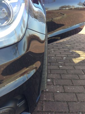

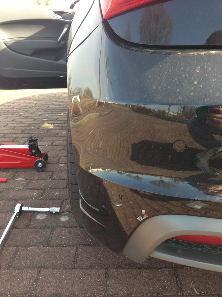

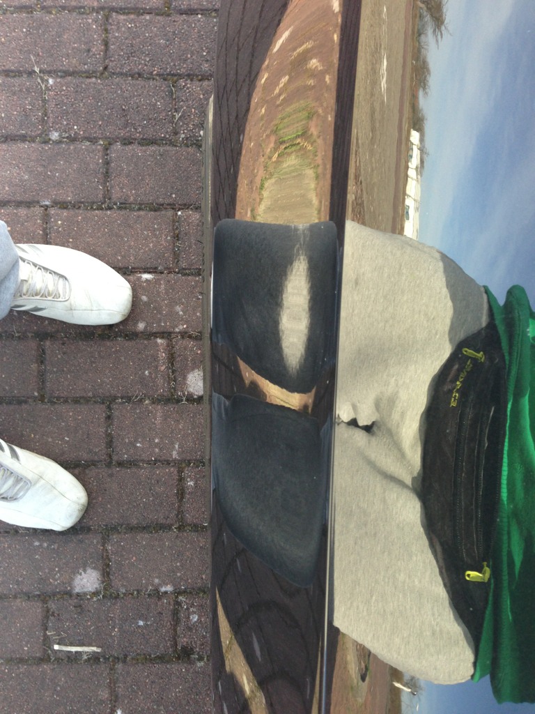

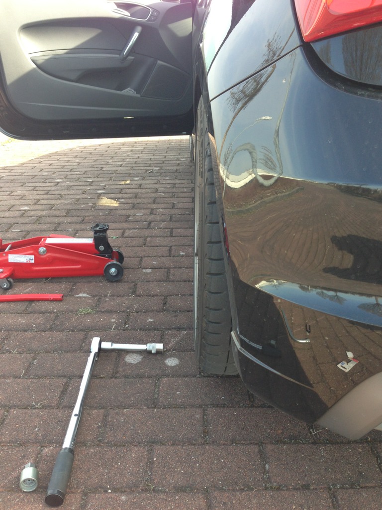

    Ich war als erstes bei der gtü...Dekra war ich noch nichtmal weil da noch zu war.
    Hier mal paar Bilder wobei das ja nicht anders aussehen kann als bei anderen A1 mit 20mm.
