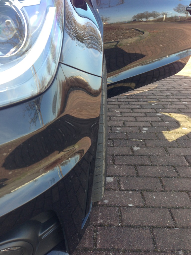

    lol, im Bereich von 30 und 50Grad seh ich keinen Übertritt der Lauffläche über die serienmäßigen Radabdeckungen.
    Komisch das. Geh zu nem andern Prüfer, wenn der wegen solcher Kleinigkeit schon so komisch kommt bringts das nicht.

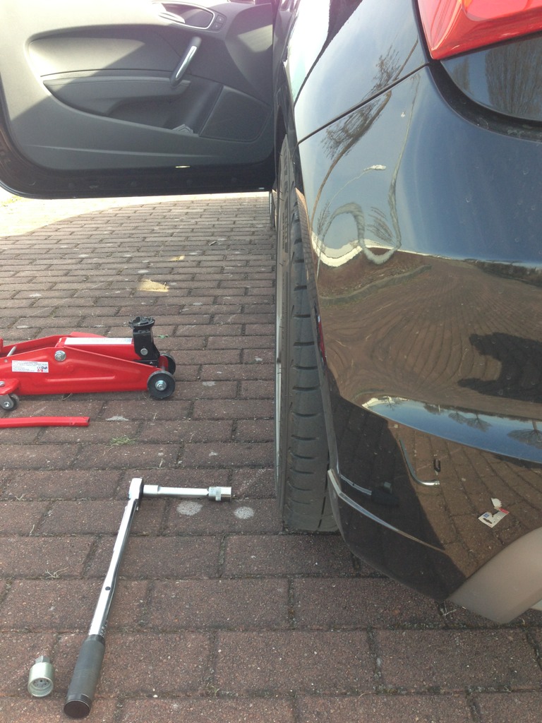

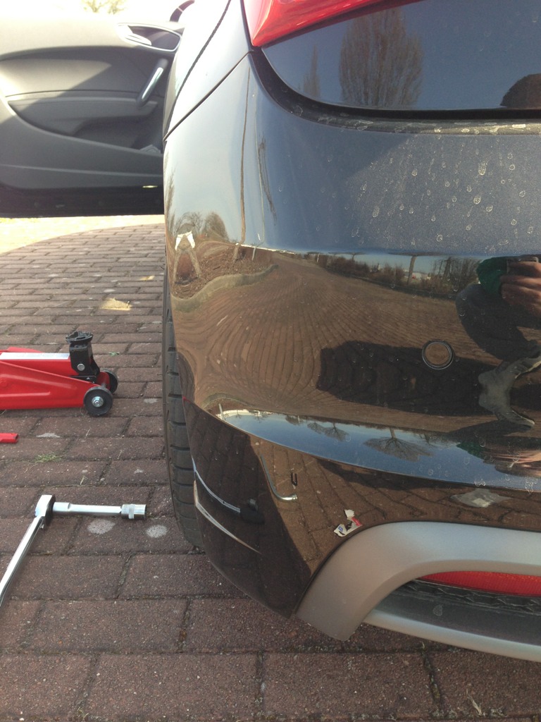

    Moin,
    ihr habt alle geschrieben dass ihr hinten und vorne 20mm Spurplatten (pro Rad?) montiert habt zusammen mit den H&R Federn.
    Ist das auch noch ohne Streifen fahrbar wenn man ein Gewindefahrwerk einbaut und 1-2cm tiefer geht als die Federn?
    Ich hab 20mm Spurplatten (je Rad) da liegen und muss diese schnellstmöglich zurück schicken falls es mit diesen streifen würde.
    Ich möchte halt 1-2cm tiefer als mit den H&R Federn und da ich das Fahrzeug erst eine Woche hab, fehlt mir noch die Erfahrung...
    Danke im Voraus!
  6. Hias
    Hias Guest
    20mm pro Rad passen auch bei Gewinde noch. Hab jetzt hinten 15mm pro Rad und noch "gut" Luft für ein paar mm mehr.
