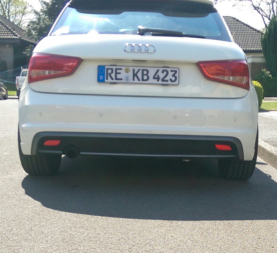

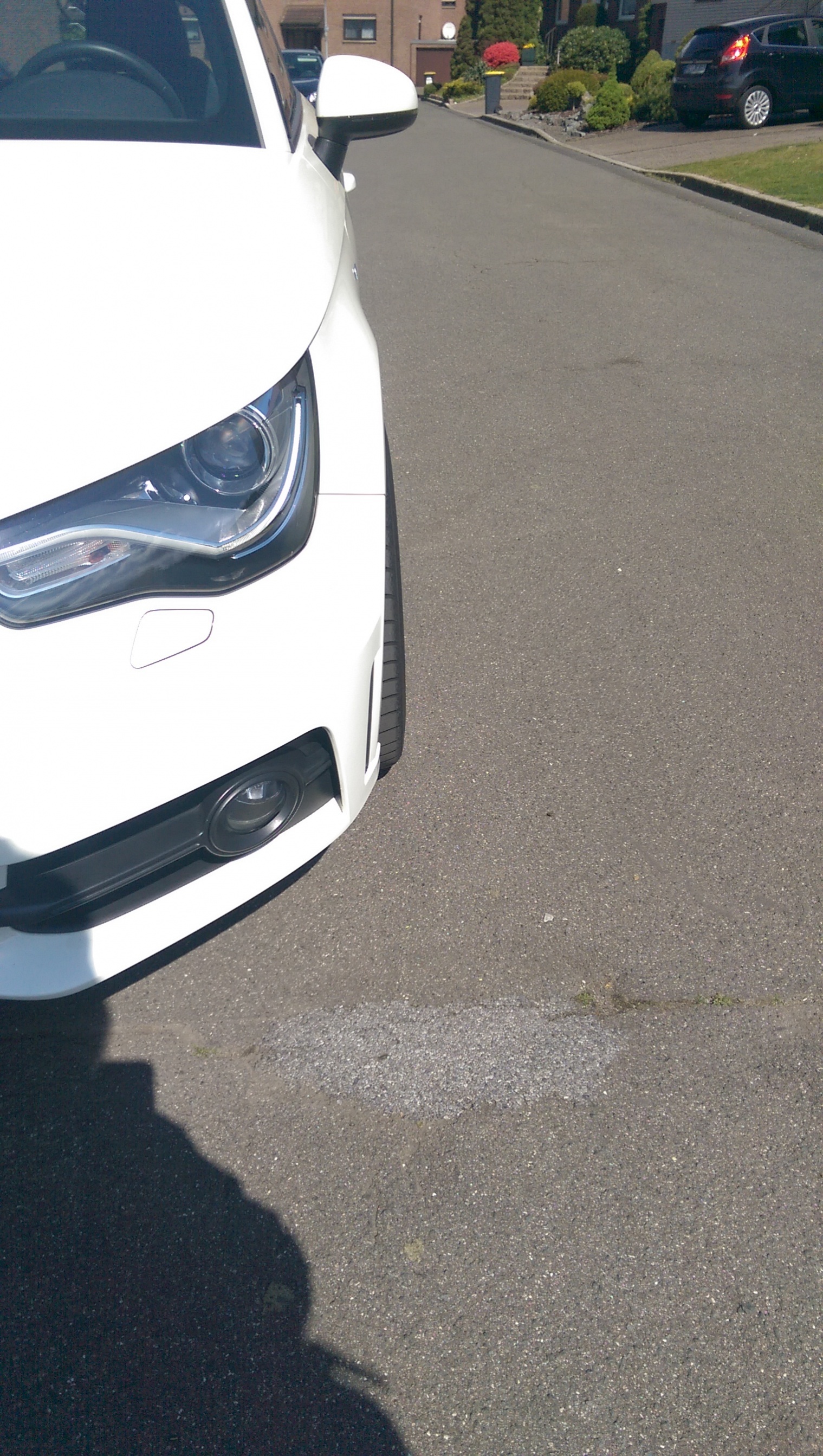

    Schau mal hier auf dem Foto siehst du VA 15 mm pro Seite und HA 20 mm pro Seite.:wink: Es passt zu 100 %. Hier auch mit 35mm tiefer.
    Vorne ist das Lenkrad leider vielleicht 10° eingeschlagen nach rechts denke das sieht man.
    Es sind die 18 Zoll org. Audi Doppelspeichenfelgen verbaut mit 225/35/18.
    Und es sitzt sehr bündig wenn ich alles messe. vorne 20mm pro Seite würde passen ist aber auch echt die Grenze ! hinten geht es meiner Meinung nach noch bis 22mm ggf. sogar 25mm pro Seite. Habe es aber nie getestet und optisch würde es mir nicht gefallen !!!!

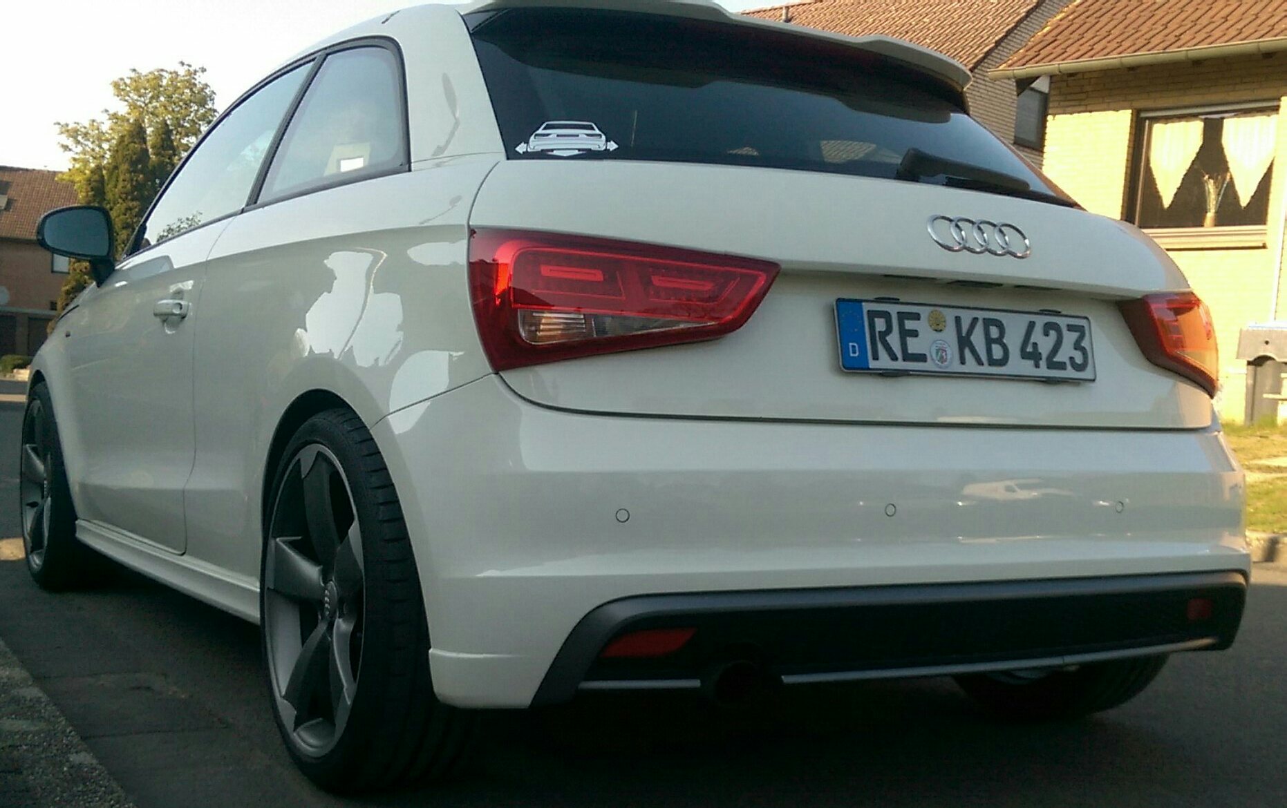

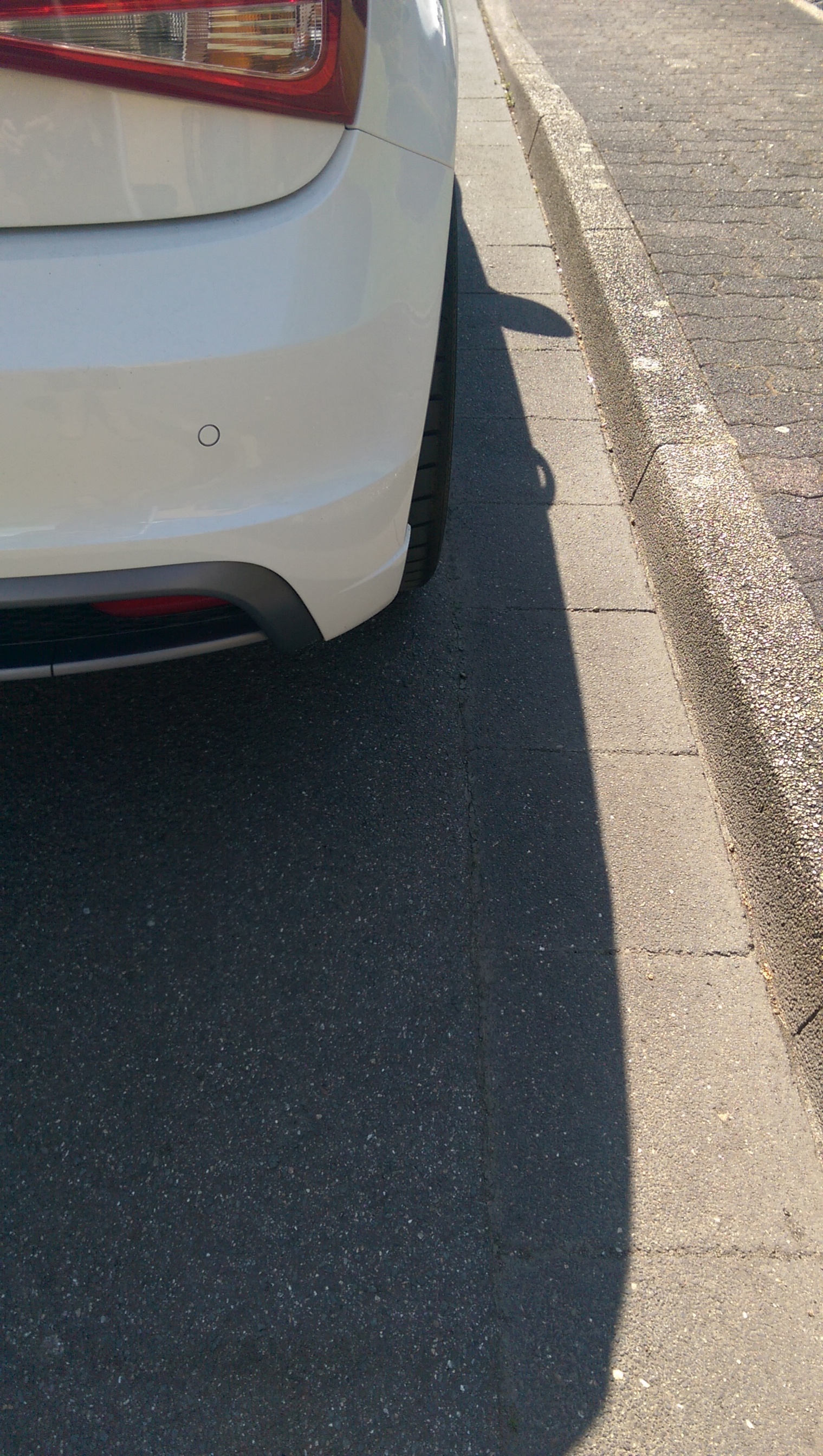

    Also meine Spurplatten sind nun eingetragen ;-)
    40mm vorne, 50mm hinten ganz problemlos!
    Ich war in Marl im Kreis Recklinghausen. Der Prüfer war wirklich sehr entspannt...

    Mit der 35mm Tieferlegung (Federn von H&R)

    35mm H&R Federn, 40mm VA & 50mm HA H&R Spurplatten
    Hier dann noch mal ein paar Bilder ;-)
