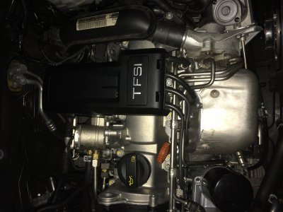

    So, da ist der neue Grundmotor ! Mal gucken wie lang dieser hält bzw. die Kette. Klingen tut er jetzt jedenfalls wieder gut. Ist der Farbunterschied normal ? Hab in erinnerung das mein alter Silber war. Dieser geht jetzt in richtung Goldtöne oder kann es sich doch dabei um ein neueres Model handeln :confused2: LG Chris

    Vielleicht ein neues leichteres Gehäuse. Habe mal gehört das die Motoren leichtere Gehäuse bekommen sollen.

    Hmm kann sein. Hab nochmal mit meinen F telefoniert dieser meinte das es sich bei dem Motor um eine verbesserte Version handelt mit veränderten Bauteilen. LG Chris
