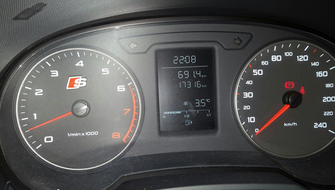

    Zum Leerlauf: Seit dem Umbau der Downpipe und der Softwareänderung regelt unsrer auch je nach Bedingungen bis auf 560 Umdrehungen runter!!! Lange Autobahnfahrt nach einem Warmstart und weniger als 5°C Außentemperatur mit Öl nicht älter als 500km. Meistens sind es aber eher 600 bis 700 Umdrehungen. P.s. Das Bild ist kurz nach dem Chiptuning entstanden vor Asbach xy Jahren ^^ Leerlauf.jpg
