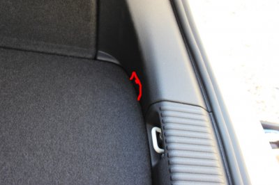

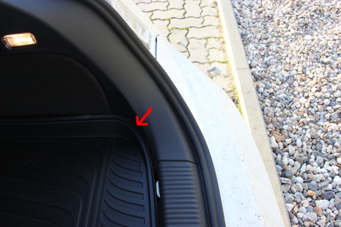

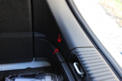

    Notentriegeln der Tankklappe
    Die Tankklappe kann bei defekter Zentralverriegelung auch manuell entriegelt werden
    Bitte dazu Betriebsanleitung S.162 und S. 163 beachten.
    Die Abdeckkappe ist im Kofferraum hinten rechts ( von innen zu sehen ) - entfernen, mit Schlitzschraubendreher aus dem Bordwerkzeug.
    Hinter der Abdeckung ist dann das rote Kunststoffseil zu sehen, daran, wie in der Anleitung beschrieben, ziehen
    Vielleicht funktionierts dann und man erspart sich so manch peinliche Situationen
