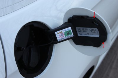

    Ursache
    Der Abstand zwischen den Zentrierrippen der Tankklappe ( rot gekennzeichnet ) und dem Tankeinfüllstutzenmodul ( dort wo der Pusher sitzt ) ist zu klein.
    Die Tankklappe muss zum Öffnen hineingedrückt werden, dabei verkeilen sich beide Teile miteinander und lässt sich nicht mehr öffnen !
