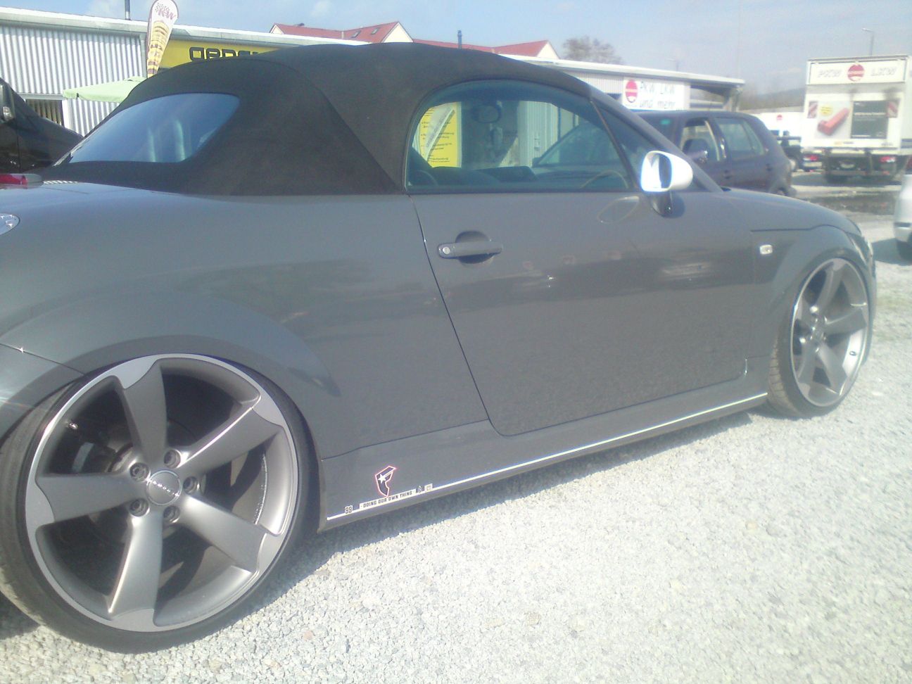

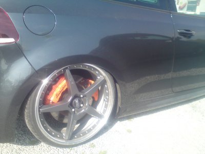

    HI,
    heute bei gepfeffert.com vorbeigeschaut, ist nur 50 km weg !!
    Werte schon in der Liste eingetragen.
    Bei Freigängigkeitsproblemen an der VA gibt´s auch noch verstellbare Domlager, auch zum nachträglichen Einbau ( Bei Golf 5 geht das z.B. nicht )
    Denke daß er bei der möglichen Tieferlegung eher noch Luft gelassen hat, weil was da auf dem Hof rumsteht, das glaubste nicht !!

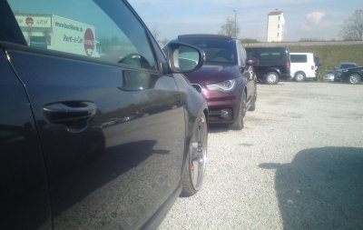

    noch ein Bild :
