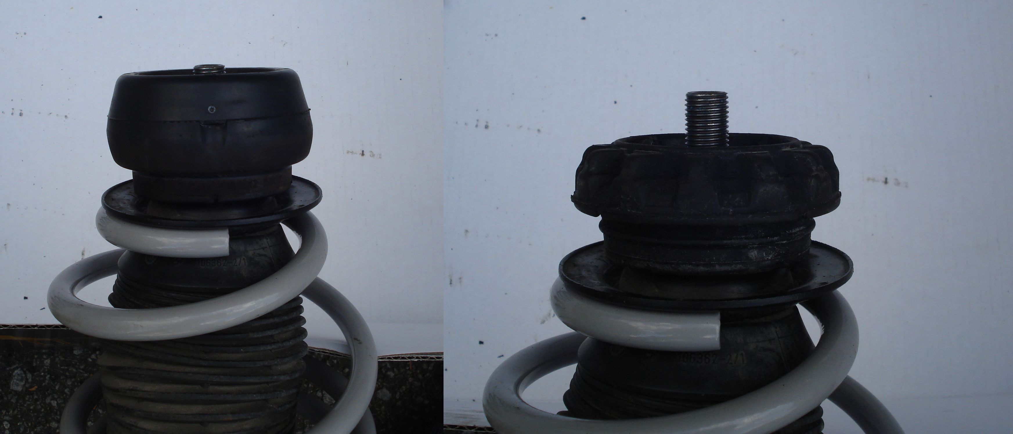

    Hier mal Vergleich original Dämpfer und Supersport !!

    605
    192
    Die Polo 6N Domlager sind Murks, nur die vom 6R WRC taugen.

    Sind das nicht die baugleichen beim A1 ? Was ist der Unterschied ?

    605
    192
    Nein, die WRC Domlager sind 10mm flacher.

    Wenn man in den Teileshop´s schaut ist für den WRC das glleiche wie für die normalen !!

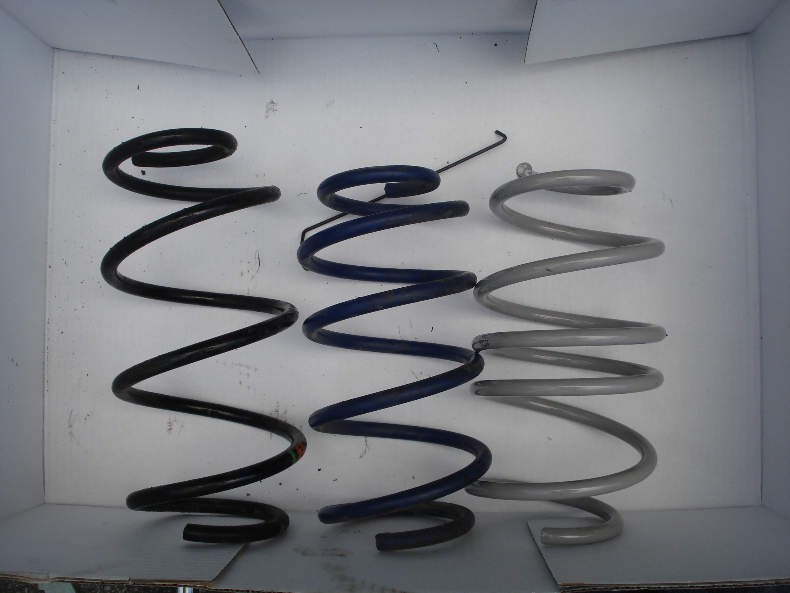

    Hier mal ein Bild von Federn !!
    Original H+r Lowtec ( grau ) 3federn.JPG !!

    Die Lowtec scheint wenigstens ne halbwegs passable Federrate zu haben.
    Domlager: Golf 4/A1 (gebraucht -> gestaucht) - Leon Cupra R verstärkt - Polo 6R WRC
    Das WRC Domlager gibts nur bei VW, ist sonst nirgends gelistet oder nur falsch gelistet, weil einfach wieder keiner Plan von der Sache hat.
    Alternativ auch bei mir für 80€ inkl. oberer Teller zzgl. Versand bestellbar.

    Gemessen Felgenmitte - Kotflügelkante !!
    Update :
    Lowtec Megalow Gewinde: 25,5cm VA, 27,5cm HA ( laut Katalog ) ab ca. 1000 €
    ah Gewinde :----- ------------27,0cm VA, 27,5cm HA ( thx Aktenkoffer ) ca. 1000 €
    KW-gepfeffert tiefe Ausf. --:28,5cm VA, 28,5 cm HA ( Laut Pfeffer ), V1 ca. 1100€, V2 ca. 1400€
    H+R Gewinde : --------------29,5 cm VA, 30,0 cm HA ( thx Aktenkoffer ) ab. 850€
    IS Racing Gewinde:---------30,0cm VA, 30,0 cm HA ( thx A1 S-Line ) 950 €
    Lowtec Gewinde: ------------30,5 cm VA, 30,5 cm HA ( thx Hias ) ab 400 € -1100€ ( 9.1 - 9.4 )
    Supersport Gewinde: -------30,5 cm VA, 30,5 cm HA ( thx Madsen ) ca. 500€
    Supersport Black Evolution 31,0 cm VA, 31,0cm HA ( laut Gutachten )ca. 500€
    Lowtec Federn ( 45,35 )---- 31,0 cm VA, 31,0cm HA ( eigene Messung ) 124€ !!!
    AP Gewinde : -----------------30,5 cm VA, 31,5cm HA ( laut Gutachten ) ab ca. 500 €
    KW V1,2,3 : -------------------31,5cm VA, 31,5 cm HA ( laut Katalog ) ab 950€
    ST Stahl ( KW ): --------------31,5 cm VA, 31,5 cm HA ( laut Katalog ) ab 700€
    Eibach Gewinde : -------------31,5 cm VA, 31,5 cm HA ( laut Gutachten ) ca. 800€
    Bilstein B14 Gewinde : -------31,5 cm VA, 32,5 cm HA ( thx Strucki 200 )ab 800 ?
    JOM : ----------------------------32,5 cm VA, 31,0 cm HA ( laut Gutachten )
    FK AK Street Gewinde: ------32,0 cm VA, 32,0 cm HA ( laut Gutachten ) ca. 230€
    Hiltrac , Vmaxx Gewinde: ---32,5 cm VA, 33,0 cm HA ( laut Gutachten ) ab 360€
    H+R ( Federn mit ABE ) -----33,0 cm VA, 33,0 cm HA ( eigene Messung ) ca. 150€
    Eibach Federn : ---------------34,0 cm VA, 34,0 cm HA ( thx Streetfight 915 )
    Original: ------------------------36,5 cm VA, 36,5 cm HA ( bestätigt ) für lau !!
    Was fehlt noch : Vogtland, Loony Tunes , TA Technix ......
    Wer ein solches hat bitte nachmessen und melden !!
    Fahreindruck Lowtec 9.2. : noch komfortabel. wenig härter als S Line !! ( thx Hias )
    Fahreindruck Supersport : sogar etwas komfortabler als S Line mit H+R !! ( thx Madsen )
    Fahreindruck Lowtec Federn mitSupersport Dämpfer . Minimal straffer als H+R mit Sportdämpfer , mit strammerer Federung als H+R am Anfang . H+R ist zuerst weich, dann härter , Lowtec von Anfang an etwas straffer, wird aber nicht mehr härter beim Einfedern.
    Später mehr !! Aus den 45,35 sind echte 55,55 geworden !!
