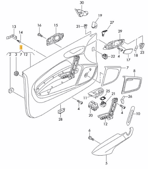

    Guten abend,
    Ich suche die teilenummer von den Abdeckungen der Boxen die in den Türen sitzen unzwar oben links ( beifahrerseite )
  5. k!su
    k!su Audi A1 Guru
    07.01.2013
    512
    71
    Teil Nr. 17 im Bild
    Kommt darauf an welches Soundsystem Du hast (Passiv, ASS oder Bose):
    Passiv und ASS:
    links: 8X0 035 423 4PK
    rechts: 8X0 035 424 4PK
    Bose:
    links: 8X0 035 423 A 4PK
    rechts: 8X0 035 424 A 4PK
    Ruppi gefällt das.

    Das betrifft dann sicherlich die schwarze Variante, oder?
    Wie wären denn die TN und Preise für Bose hellgrau (siehe Anhang)?
    Bitte für alle 4 Türen des Sportback, oder sind die vorne und hinten identisch?
    Und noch eine Anfrage:
    Gibt es die (Chrom-)Ringe der Nebelscheinwerfer-Einsätze auch in Schwarz, bzw. generell einzeln?
    Wenn ja, bitte TN
  8. k!su
    k!su Audi A1 Guru
    07.01.2013
    512
    71
    Ja. Die Lautsprecherblende in der Griffmulde gibt es nur in schwarz. Ruppi hatte nur nach den oberen gefragt.
    Die Subwooferabdeckung für Bose in Titangrau für 3-türig und 5-türig wäre die TN:
    Vordertüre links: 8X0 035 405 A/B DT4, Preis 54,90
    Vordertüre rechts: 8X0 035 406 A/B DT4, Preis 54,90
    A: Für Baujahr bis 11.06.12
    B: Für Baujahr ab 11.06.12
    Die Hintertüren haben keine separat bestellbare Abdeckung, diese ist in die Türverkleidung integriert.
    Die Abdeckungen für die Lautsprecher in der Griffmulde sind vorne und hinten beim 5-Türer gleich.
    Für das Optikpaket exklusive schwarz beim Ambition gibt es die auch in Schwarz matt, allerdings nicht einzeln. Musst die Blende um die NSW komplett kaufen. S-line hat nur Schwarz matt
    Ohne S-line links:
    8X0 807 681 A 01C für Chromringe
    8X0 807 681 A ZDE für schwarz matt
    Ohne S-line rechts:
    8X0 807 682 A 01C für Chromringe
    8X0 807 682 A ZDE für schwarz matt
    S-line links:
    8X0 807 681 B 01C
    S-line rechts:
    8X0 807 682 B 01C
