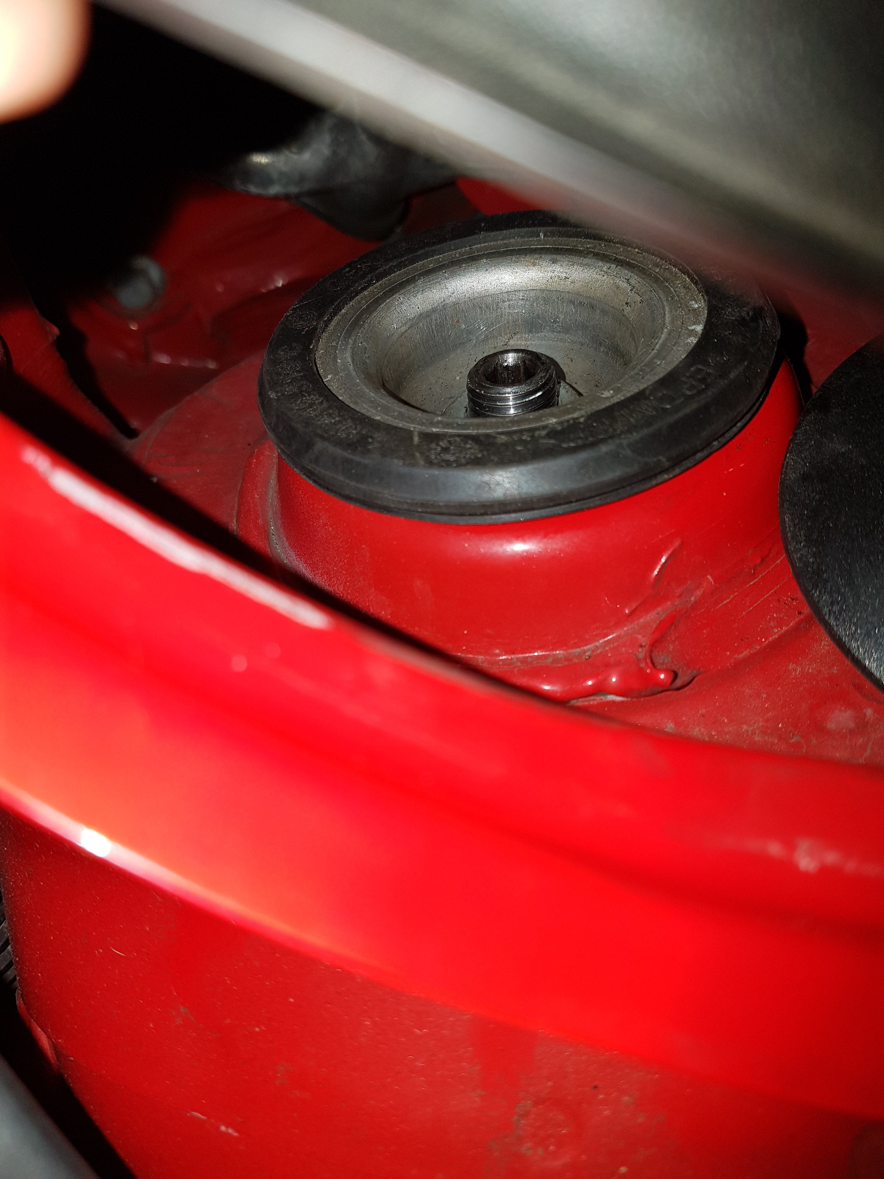

    HILFE...
    danke kurz an Dich, Mellede, aber ich habe erstmal was anderes gerade rausgefunden von dem ich nicht weiß, ob ich falsch davor bin oder einen Grund zum Ausrasten habe.
    Da ich eben auf dem Weg nach Hause wieder sehr mit meinem "PLOCK" Geräusch beschäftigt habe und das einfach aus Höhe Domlager kommt, wollte ich einfach mal wissen, ob die Werkstatt mir wirklich die neuen von Sachs eingebaut hat.
    Ist das Gummiteil auf dem Foto schon mein Domlager? Verbaut sollten diese werden. Klick mich
    Und auf dem Gummiteil ist definitiv ein VW Emblem drauf.
  10. Lurch
    Lurch Audi A1 Guru
    13.10.2014
    839
    60
    Das was Du da siehst ist der Anschlag. Dieser Teller verhindert das das Federbein komplett aus dem Dom nach unten rutscht ( z.B. beim Hochbocken auf der Hebebühne, beim Reifenwechsel etc)
    Das eigentliche Domlager sitzt da drunter.
    Die Tatsache das sich die eine Feder deutlich mehr bewegen lässt als die andere könnte aber auch auf einen Federbruch hindeuten!!!
    Zähle mal die Windungen der Feder auf beiden Seiten.
    Eigentlich lässt sich die Feder kaum verrutschen, weil undten am Dämpfer auf dem Federteller so Laschen hochgebogen sind, die die Feder in Position halten.
    Wurden zusammen mit dem Domlager auch neue Axiallager verbaut?
