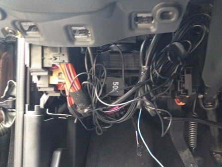

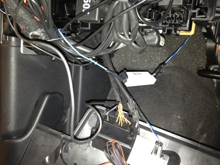

    1. Mann braucht 2Stück Widerstand Draht 11W68R haben wir gekauft bei Conrad - Ihr Online Shop für Elektronik, Computer, Multimedia, Modellbau & Technik für 1,39€ das Stück
    2. Ein Kabel wo man die Widerstände zusammen in einem mit dem Kabel zusammenlötet.
    3. Verkleidung Fahrerseite unten entfernen und den braunen Stecker C rausziehen.
    Den Anschlussstecker wo die Kabeln reingehen auseinandernehmen und den PIN 27 suchen.
    Auf dem Pin 27 Kabel das eine ende mit den Widerständen dazulöten.
    Stecker wieder zusammenbauen und anstecken.

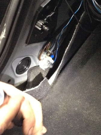

    4. Seitenverkleidung wo man die Motorhaube aufmacht entfernen. Das kabel von den Widerständen auf den Massepunkt dazuschrauben.
    Das war´s dann schon alles wieder zusammenbauen.
    Kennzeichenleuchten sind die Original Audi LED Leuchten. Hab ich im Ersatzteillager bestellt.
    Anschlussstecker von den Kennzeichenleuchten noch ändern und das war´s dann.

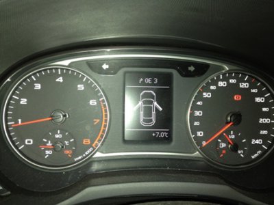

    Keine Fehlermeldung Kostengünstig und sauber verbaut :) hat mein Mechaniker kostenlos gemacht :))
    Ich hoffe es ist verständlich geschrieben :rolleyes2:
    Wenn nicht könnt ihr ja fragen :)

    Den Widerstand hinten einzubauen wird glaub ich ein Problem da das Kabel mit den Widerstand ja an die Masse angeschlossen werden muss sonst funktioniert es nicht ! Und wo willst das da drinnen anschrauben ? An die Heckklappe ? :))
