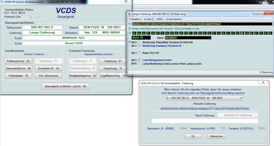

    tjo .. heute hab ich die "Herdplattenerfahrung" gemacht ...
    "Kaltcheck" war bei mir bereits deaktiviert ... und trotzdem noch die Fehlermeldung ... Module sind nun verpackt und gehen morgen zurück an Amazon ...

    Im Anhang mal ein Screenshot vom VCDS ... evtl. kann wer darauf was erkennen ... Steuergeräte-Version oder keine Ahnung ... jedenfalls hat es nicht geklappt wie gesagt
