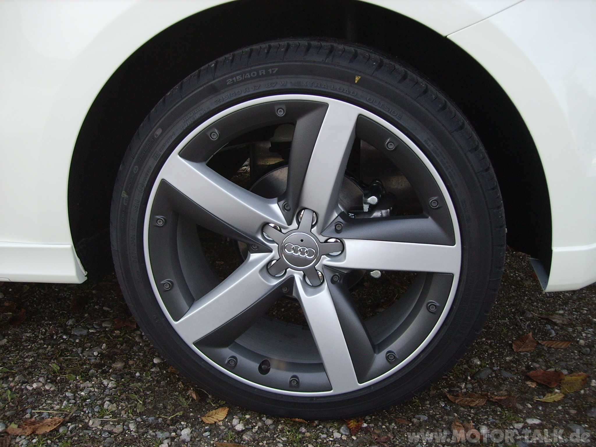

    aha aha ok ich hab da noch nie was gesehn... haben das die orginalen auch drinne? welche größe brauch ich sind 17 zöller meine.
  9. michi92
    michi92 Mitglied
    16.06.2016
    16
    das sind meine
