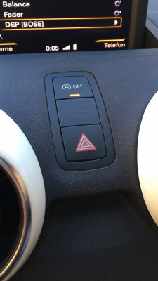

Ich habe die Taste in gedrückter Position festgeklemmt. War gratis, und kostet auch keine 2 Sekunden täglich. Vor allem kann man es nicht mehr vergessen... MfG Wolfgang

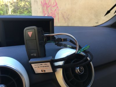

Ich habe heute das SSAM Modul von www.kfz-modul.com verbaut. Funktioniert super. Kann ich nur empfehlen. Es müssen ein paar Kabel am Stecker aus- und wieder eingepinnt werden. Eine genaue Anleitung ist mit dabei. Mit etwas elektrotechnischem Verständnis ist das auch kein Problem und eine saubere Sache, da jeder Zeit rücstandslos rückbaubar. Das Modul habe ich noch mit original Gewebeband umwickelt, damit es nicht im Armaturenbrett rumklappern kann. Der Einbau der Edelstahl Pedalerie hat weitaus länger gedauert.
Pssst, wenn man nicht angeschnallt ist, dann ist es immer deaktiviert. Soll man aber nicht. Aber saubere Lösung mit dem Modul.

Hm, was macht meine oben gepostete Lösung so unattraktiv, dass noch immer nach einer anderen gesucht wird? Geht das vielleicht bei neueren Steuergeräten nicht mehr? MfG Wolfgang
Die Taste festklemmen ist wohl keine gute Lösung. Auch wenn das funktioniert. Mit was hast du die denn festgeklemmt? Holzkeil? Stück Pappe? Hast du ein Foto? Wäre mal interessant. Durch das Festklemmen entsteht ein Dauerkontakt an einem Taster! Das ist nicht gut. Da wird mit Sicheheit ein Fehler im Fehlerspeicher abgelegt.
Ich habe ein Stück von einer Plastikkarte verwendet. Ein Fehler ist mit Sicherheit im Fehlerspeicher nicht abgelegt. In den letzten 5 Jahren hat sich nichts gezeigt, was da nicht gut sein soll. Vielleicht kommt ja noch was? MfG Wolfgang
