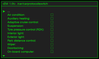

    Problem gelöst. Vielen Dank für Deine Unterstützung. Jetzt funktioniert auch die optische Darstellung. Park Distance Controll war im Green Menu unter Protocoll Switch aktiviert:
