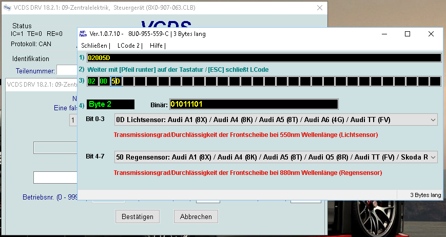

    Wie ist das beim S1? Mir geht das Xenon Licht viel zu zeitig an!
    Und wie ist es realisierbar das der Tacho nicht abdunkelt?! 20170216_174518.jpg 20170216_174508.jpg

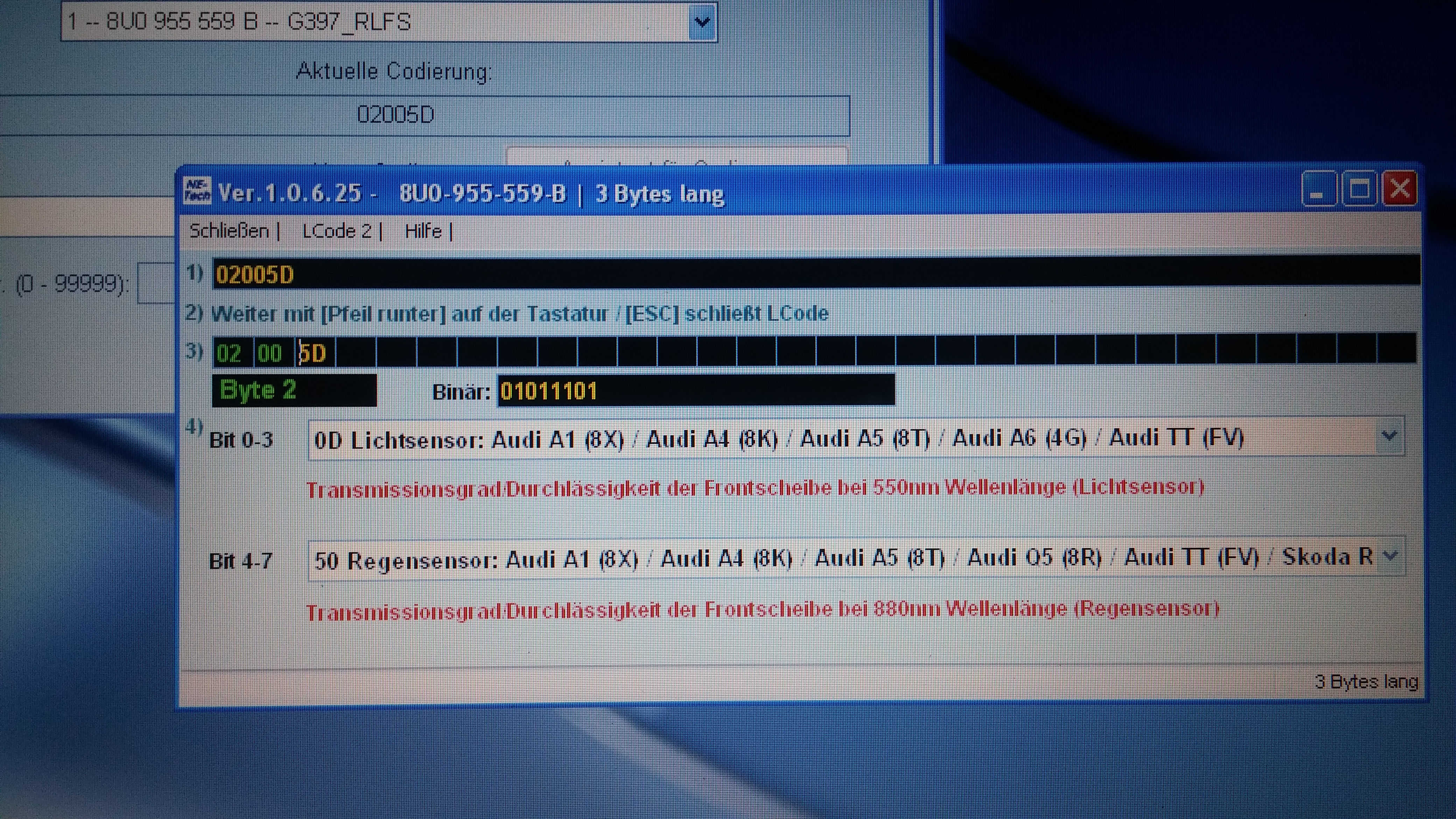

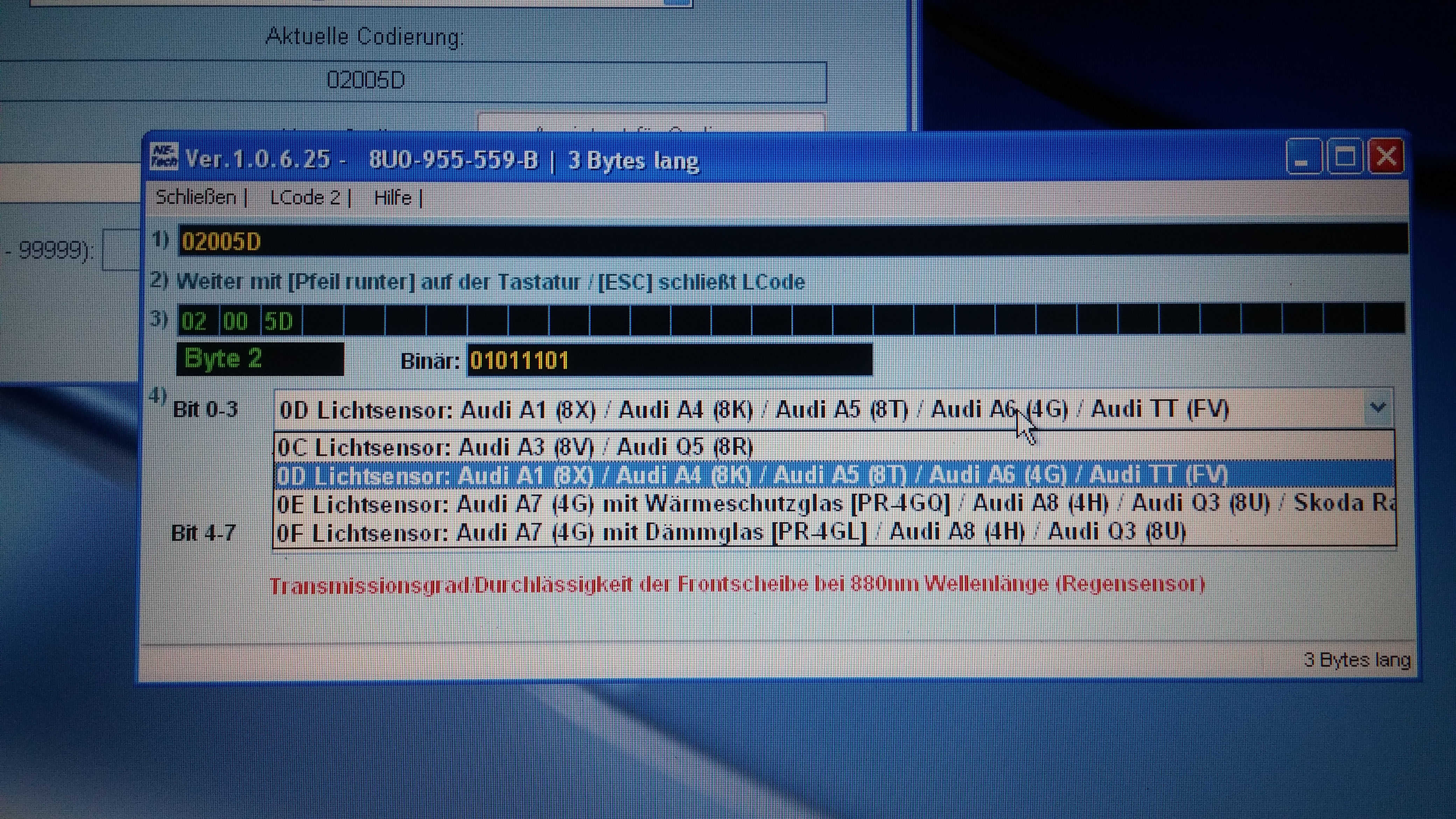

    Fährt eigentlich hier auch einer ein Facelift-Modell (wie ich)??? Ich habe das Steuergerät "1 -- 8K0 955 559 -- RLS" nämlich nicht in der Auswahl unter "09 - Zentralelektrik". Das heißt bei mir (siehe Bild) "1 -- 8U0 955 559 C -- G397_RLFS". Also wie bei meinem Vorredner RS1CS. Der auch einen Facelift-S1 fährt. Da scheint die Einstellugn anders zu sein. Hat hier schon mal jemand rausgefunden, WIE man das hier einstellt??? :confused:
