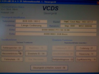

    VIM konnte ich nun nicht freischalten, aufgrund des fehlenden Freischaltcodes.
    Vielleicht kennt sich ja einer so gut aus, mir hier mal nen TIP zu geben:

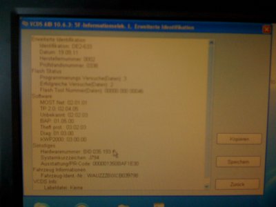

    Auf den Bildern im Anhang sieht man, was bei meinem VCDS zu sehen ist, dabei habe ich versucht die Schritte von Stefan Meier nachzuvollziehen.
    Mein Problem ist nun, welche ist die Seriennummer, die ich bei trick77 eingeben muss?
    Wieviel stellig muss die sein?
    Ich habe es mit einigen versucht, ohne Erfolg. Nach drei Fehlversuchen ist dann immer das Stg für 10-15min gesperrt, das wird nervig mit der Zeit.

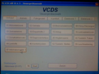

    Ich weiß auch nicht genau, was ich unter 1A auslesen soll (3. Bild)
    Ich dachte, die Seriennummer ist eine der beiden NUmmern unter "Extra" (2. Bild)
    Jemand nen Plan?

    Etwas spät, aber da ichs heute bei meinem MMI Plus gemacht habe, weiss ich wie es aussehen müsste. ;)
    Bild 3 sah bei mir anders aus, es gab fast ganz oben einen Punkt der "Seriennummer" heisst... dieser scheint bei dir zu fehlen... Müsste man diese SN bei dir wohl woanders suchen. Aber ob der Code dann auch funktioniert... ;)
    14-Stellig mit Zahlen und Buchstaben. (kein Punkt wie beim Beispiel auf Stemei)

  10. A1Kater
    A1Kater Guest
    5F.
    Gruß Dirk
