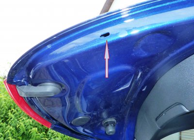

    Es plätschert in der Kofferraumklappe... ;) Ne ernsthaft, Du hörst das Wasser in Kofferaumklappe beim Öffnen und Schliessen. Solltest Du dann irgendeine Abdeckung, z.B. den Pufferdämpfer entfernen, kommt Dir der ganze Schmodder entgegen.

    Könntest Du vom Wassereinbruch mal Bilder posten ... evtl. mit Pfeilen oder Markierungen, wo genau das Wasser läuft / steht ?!

    Tja, die Hohlräume in der Kofferraumklappe kann ich leider nicht aufnehmen, Wasser gelangt ja erfahrungsgemäss in die kleinste Ritze und bewegt sich frei in der Klappe. Was mich mehr interessieren würde ist die Frage, wo es denn seinen Weg in die Kofferraumklappe findet bzw wo es rein läuft. Ich vermute irgendeinen Übergang zwischen Dach, Dachspoiler und Kofferraumklappe. Aber damit soll sich mein "Frendlicher" am kommenden Freitag beschäftigen... Bis dahin bleiben die provisorischen Abläufe offen.

    Erste Hilfe bei Wassereinbruch in der Kofferraumklappe...
    Hallo zusammen,
    ich weiss zwar immer noch nicht, wie und wo das Wasser in die Kofferraumklappe kommt, aber ich weiss wie ich es wieder los bekomme. Einfach die beiden "Gummifröbsel"/ Gummistopfen entfernen und die Klappe schliessen. Die Schwerkraft erledigt dann den Rest.
    Ich weise ausdrücklich darauf hin, dass dies nur eine Notlösung ist. Die Ursachenforschung und -Behebung liegt nun bei Audi.
