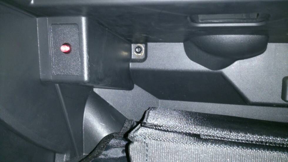

    Könnt Ihr bitte mal ein Foto machen damit ich mal sehen kann wie das neben dem Lichtschalter und im Handschufach aussieht?

    Im Fach in der linken Ecke :)

    Ich war erstaunt das es diesen Schalter gab. Wurde auch nicht gefragt! Die haben aber sehr sauber gearbeitet und es stört mich überhaubt nicht! Foto folgt!
