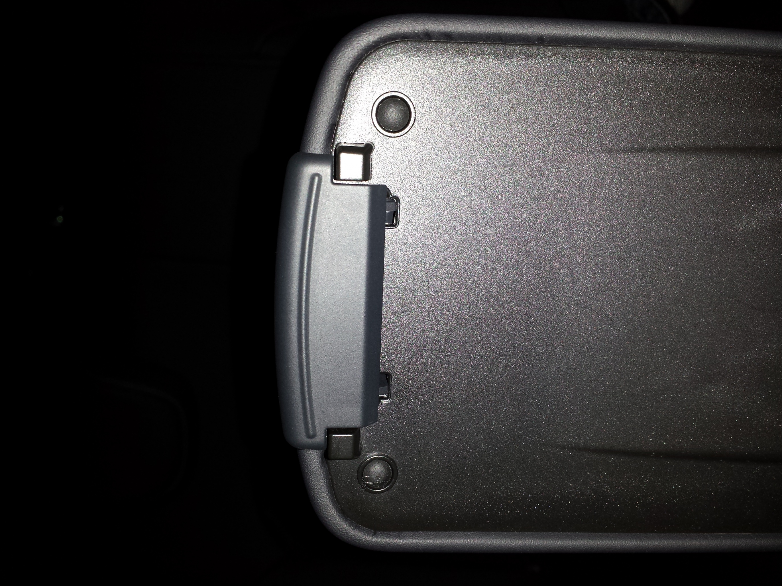

    Habe ich jetzt seit zwei Wochen auch gehabt. Erst glaubte ich ist mein Schiebedach, dann aber fand ich heraus, dass es der Deckel ist von der Mittelarmlehne. Hier wiederum das Schloss. Wurde letzten Freitag ausgetauscht und seit dem ist wieder Ruhe. Problem bei Audi bekannt. Leiert der Schließmechanismus aus.

    @ ICE Zugführer:
    Wolltest du nicht noch ein Foto von dem Filz in deiner Mittelarmlehne machen...? :smile:

    Ups.....sorry vergessen xD. Ist in Arbeit!

    Ich habe bei meinem alten neben dem Verschluss um dieses viereckige Teil ein bisschen Filz geklebt, dadurch verschwindet der Spielraum zwischen Deckel und Lehne und sie scheppert nicht mehr. Man muss den Deckel halt doller zu drücken.
    Mein neuer klappert nicht deshalb ist kein Filz dran.
