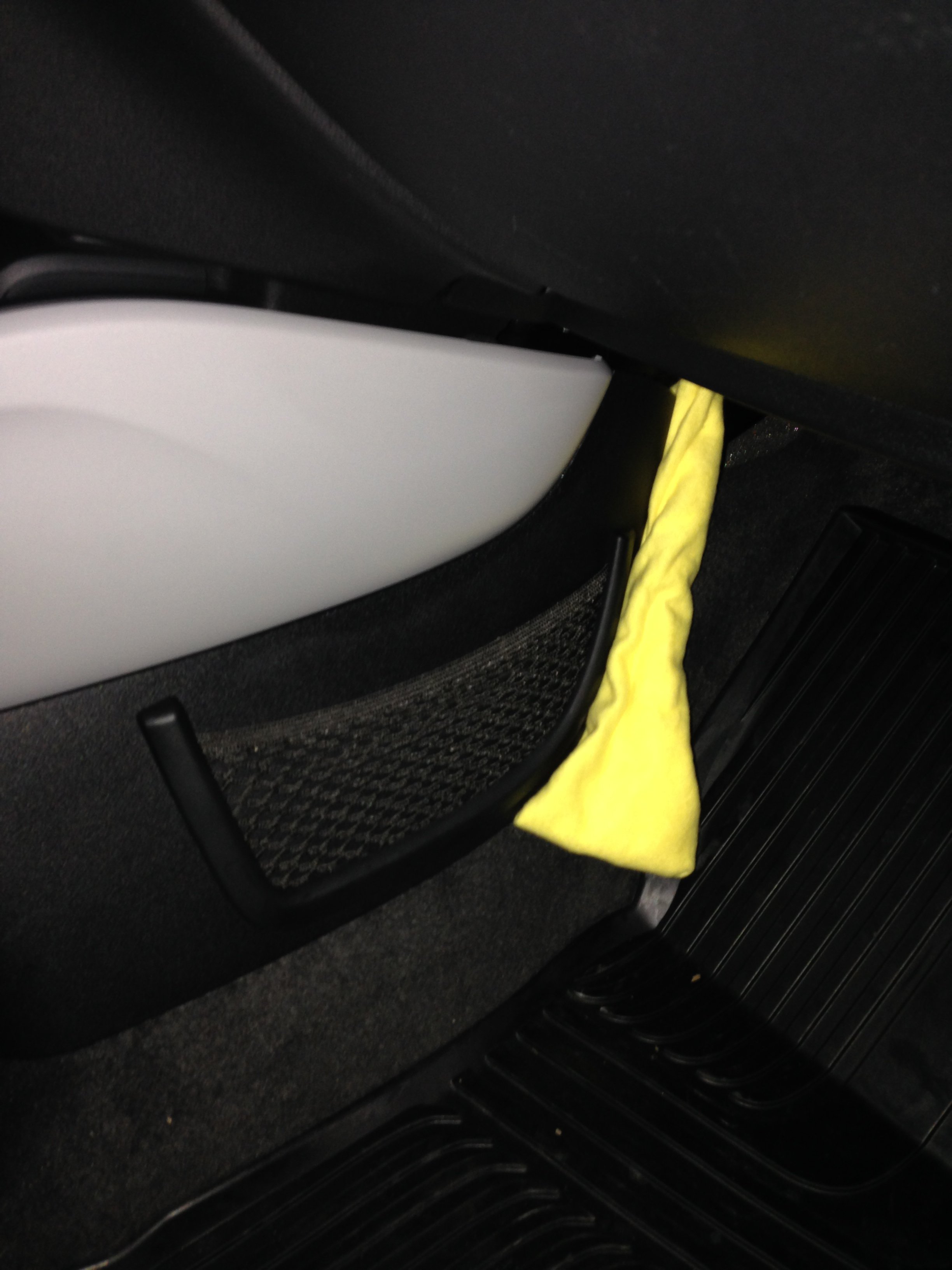

    so ungefähr sieht es dann aus, wobei der lappen jetzt extra so weit raus ist um das zu zeigen. Kannst natürlich auch ein taschentuch oder so dazwischen klemmen, hauptsache das plastik ist auf spannung.

    Vielen Dank, ich werde das testen und berichten :thumbup:

    Es scheint wirklich zu funktionieren, ein kurzer Test mit nem Lappen und alles war ruhig. Steht noch die Langzeiterfahrung aus...
    Vielen herzlichen Dank für deinen Tipp!! Ich war schon kurz davor die ganze Mittelkonsole zu zerlegen und in Öl zu tauchen :D

    So ein Staunetz habe ich nicht, das kanns also nicht sein.
    Leider hat sich der Tipp von Alex A1 bei mir nicht als erfolgreich herausgestellt. Stattdessen habe ich in den Spalt zwischen Klimaregler und den Tasten darunter was reingeklemmt, das scheint das knarzen zumindest zu minimieren. (Diese Lösung ist hier auch bekannt und wollte ich immer schon mal ausprobieren)
    Naja, ich suche weiter...
