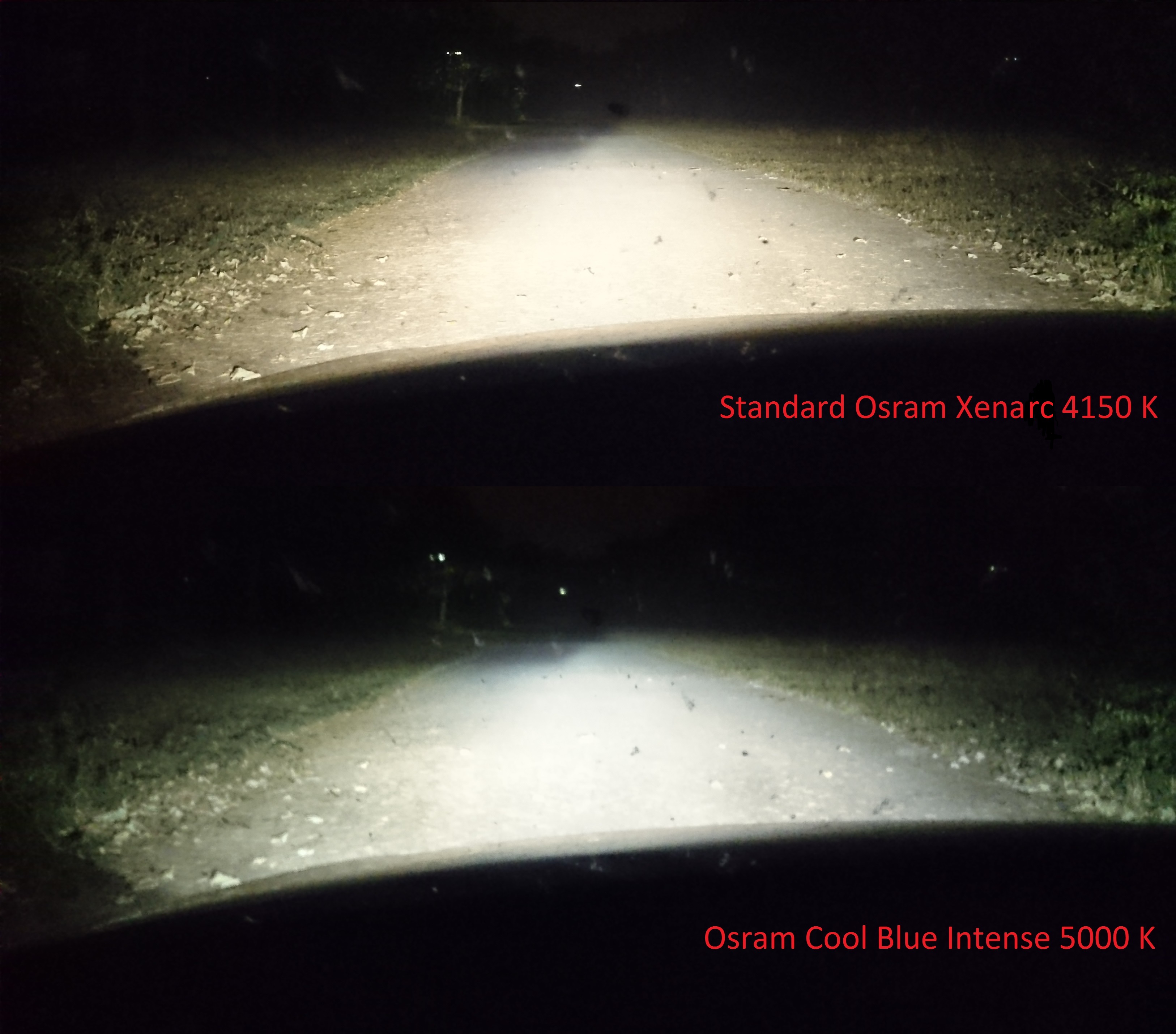

    Ich hol den Thread einfach mal wieder raus, da mich aktuell neue Xenonbrenner reizen für den komplettlicht umbau.
    Ich nehme an hier hat immer noch niemand irgendwas gewechselt?
    die normalen haben 4150k, es gibt aktuell Nachrüstungen auf 5000k und auch auf 6000k. Hat schon irgendjemand getestet?
    Markentechnisch schwanke ich zwischen OSRAM, Phillips und Alphalights.

    Da ist ein D3S Brenner drinne, habe schon mehrmals getauscht. Das Originalprodukt war OSRAM XENARC, eigentlich das billigste was es auf dem Markt gibt. Die 6000k von BLueTec habe ich 5 Monate gefahren, sehen hammer aus, aber bei Regen null Sicht. Ist aber nach 5 Monaten ein Brenner verreckt.
    Von Osram und Co gibt es keine 6000k in D3S, ich habe bisher nur zwei Günstighersteller gefunden, BlueTec und Alpha irgendwas, aber die Qualität ist nur so naja nach eigener Erfahrung, vom Look aber megaa.

    Ich habe heute auch meine Standardbrenner gegen neue Osram CBI getauscht. Die Leistung der alten Brenner hatte doch stark nachgelassen, da ich meistens im dunklen fahre.Nach dem Ausbau der alten Brenner konnte man sehr gut sehen, wie der Glaskolben milchig geworden ist.
    Der Ausbau war ganz einfach: 2 Stecker und 3 Schrauben lösen und schon konnte man den Scheinwerfer komplett aus dem Fahrzeug ziehen und die Brenner in Ruhe wechseln.
