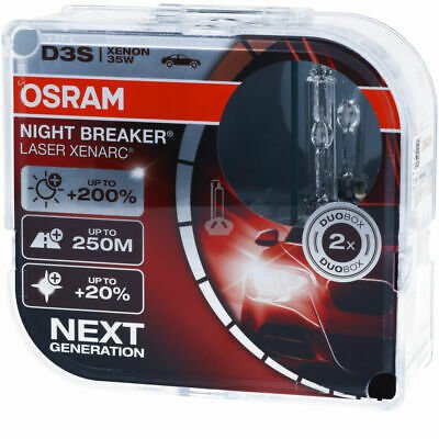

    ich habe diese verbaut...
    OSRAM D3S NIGHT BREAKER LASER Xenarc NEXT Generation Xenon Brenner
    bin bis jetzt zufrieden, allerdings weiß ich nicht genau, ob ich noch die Scheinwerfereinstellung kontrollieren lassen sollte. Subjektiv gesehen finde ich sie etwas heller als die OEM...
