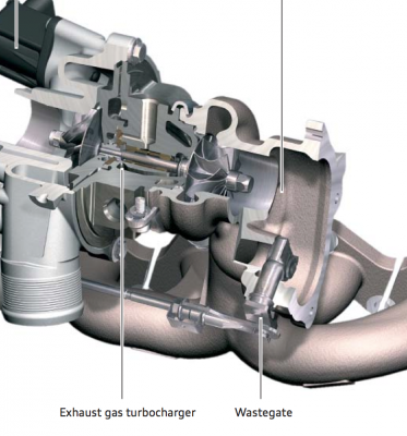

    Das klingt ja schon besser - die meinen das Wastegate.
    Das ist eine Klappe im Krümmer/Ladergehäuse, die den Ladedruck steuert indem Teile der Abgase an der Turbine vorbei geleitet werden.
    Ohne die Konstruktion im Detail zu kennen, halte ich das für eine gewagte These: Die Turbine liegt eigentlich immer in der direkten Anströmung am Krümmer, um maximale Effektivität zu erreichen. Das Wastegate hingegen ist meist seitlich angebracht, da die einzige Aufgabe ist Druck abzulassen.
    Edit: Siehe Schnitt

    Danke, dass du aussprachst, was ich mir gedacht habe :D
